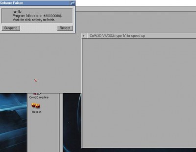

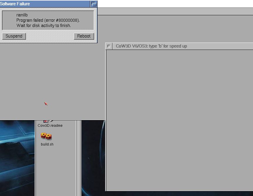

Ciao a tutti... e... QUANTO TEMPO!!!!,
Stavo cercando di ottimizzare una mia distro, aggiungendo wazp.library sul mio WB 3.1.4 (quindi Kickstart 3.1.4).
Ho provato sia Winuae64 che 32bit (sia 4.4.0 che 4.5.0beta) ma senza, purtroppo, risultati.
Ho seguito il readme della libreria, mettendo wazp.library, softt3d.library e le mesa in libs e soft3d.dll nella cartella dell'eseguibile di winuae.
ho settato hard in wazp-config ma, purtroppo, winuae va in "guru" con un bel ramlib in 8000 0003 (o 0004), eseguendo sia Cow3D che Quake3.
Il mio fine sarebbe far avviare quake3
Premetto che ho settato anche 64mb di Vram sulle impostazioni di Winuaue, e 1gb di fastram Z3.
Cosa sbaglio?
Grazie

Messaggioda Fabrizio Radica » lun nov 02, 2020 3:40 pm
Ciao Seya e grazie.
... purtroppo continua a gurare.
Ho eseguito Engine (dentro la cartella Demos di Warp). mi apre il request, mi mostra la risoluzione ma quanto eseguo, mi ridà ancora il guru ramlib.
Soft3D.dll è nella root di WinUae.

sto provando di tutto.
- Wazp3D.library-winuae è certamente rinominata in Warp3D.library in LIBS.
- 68060.library corretta.
l'unica cosa che ti chiederei è di mandarmi, se puoi, la tua config UAE, in modo che possa vedere evetuali microdifferenze.
Due possibilità:
- Copia di Q3 che non va
- Qualche patch installata che cozza (devo spulciarmi wbstartaup e startup-sequence).
Altre idee?
Grazie :)

Messaggioda Fabrizio Radica » mar nov 03, 2020 3:34 pm
AMIGASYSTEM ha scritto:Ecco il mio file config, clicca QUI
Se il problema persiste apri snoopdos e verifica quale applicazione viene eseguita per ultima o se ti segnala la mancanza di qualche libreria, per ulteriori aiuti avrei bisogno di esaminare il tuo sistema operativo.
Problema risolto.
Se setto una Blizzard1260 ad esempio, va in conflitto e mi da errore ramlib
Se non setto nulla nel pannello di winuae in Expansion, non ho problemi e parte tutto.
Grazie <3

Grazie in ogni caso per il supporto!
Fabrizio Radica
Messaggi: 8
Iscritto il: lun nov 02, 2020 2:35 pm
Re: Configurazione WAZP.library - WinUae
Messaggioda AMIGASYSTEM » mer nov 04, 2020 9:44 am
Si Soft3d.dll è una libreria nativa 32Bit e non funziona con WinUAE 64Bit.
