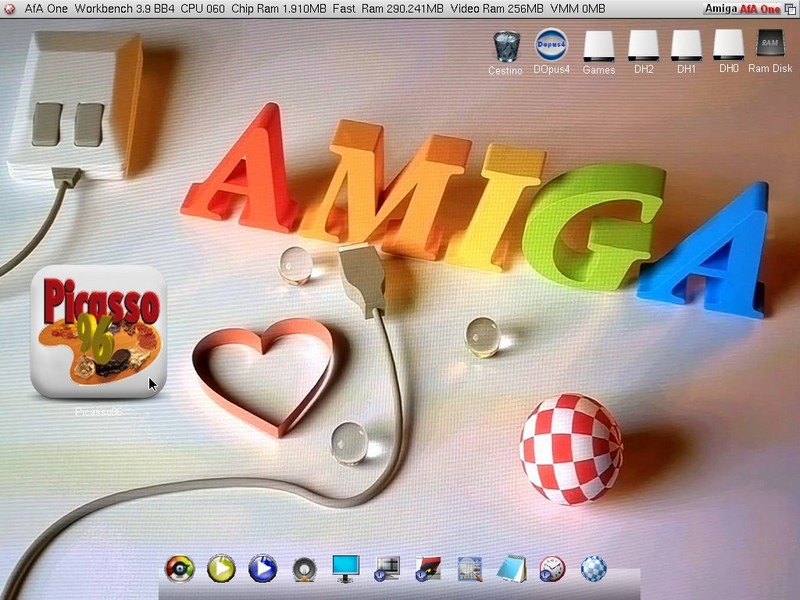

Messaggioda AMIGASYSTEM » ven nov 13, 2020 10:02 am
Qualcuno ha utilizzato questa nuova libreria? una delle caratteristiche è quella di poter abbassare lo schermo anche su schermi RTG come mostrato QUI
