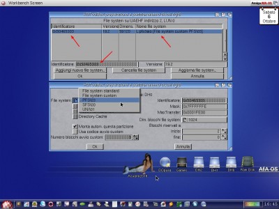

Allora usando il 3.9 base entro in hdtool box carico il file system do i parametri corretti esco
poi vado su cambia file system scielgo quello che voglio ma PFS3 non c'e' ma solo custum file system!!
sulle decine di video appare PFS3 sulel scielte del file system come mai ??
Sul tuo hdf in hd toolbox e' scritto PFS3
Qualcosa non quadra
Messaggi: 7934
Re: dentificatoreAll-In-One v3.1
Messaggioda AMIGASYSTEM » sab ott 06, 2018 2:31 pm
cip060 ha scritto:Allora usando il 3.9 base entro in hdtool box carico il file system do i parametri corretti esco
Prima devi eliminare quello presente, caricare il nuovo mettere l'edenticatore e poi dare l'invio, fatto questo puoi procedere
su cambia file system e scegliere il nuovo File System.
Qualcosa non quadra
Si che non quadra, hai visto attentamente il mio video? quando vai in Aggiungi/Aggiorna prima devi eliminare il File System esistente, caricare il nuovo Filesystem nel tuo caso "PFS3Aio" , aggiungere il suo Identificatore e dare 'invio (senza l'Identificatore non lo vedrai mai il nuovo File system), fatto questo vai su cambia File System e scegliere il nuovo Filesystem PFS/02 o PFS/03 in base al dentificatore che hai inserito :boing:
Messaggi: 5582
Re: PFS3 All-In-One v3.1
Messaggioda cip060 » sab ott 06, 2018 4:04 pm
IO mettto questo
0x50465303
Messaggi: 7934
Messaggioda AMIGASYSTEM » sab ott 06, 2018 4:28 pm
Si è quello anche senza 0x, poi lo metterà lui in automatico, con 50465303 deve coparire il File System PFS/03, mentre con 50465302 PFS/02 , prima di fare questo hai aggiornato con "PFS3Aio" hai dato il percorso giusto esempio L:PFS3Aio dopo che hai dato invio hai visto comparire a destra della finestra la sua descrizione ! guarda screenshot !
Messaggi: 5582
Messaggioda cip060 » sab ott 06, 2018 6:07 pm
Dopo provo e faccio sapere
